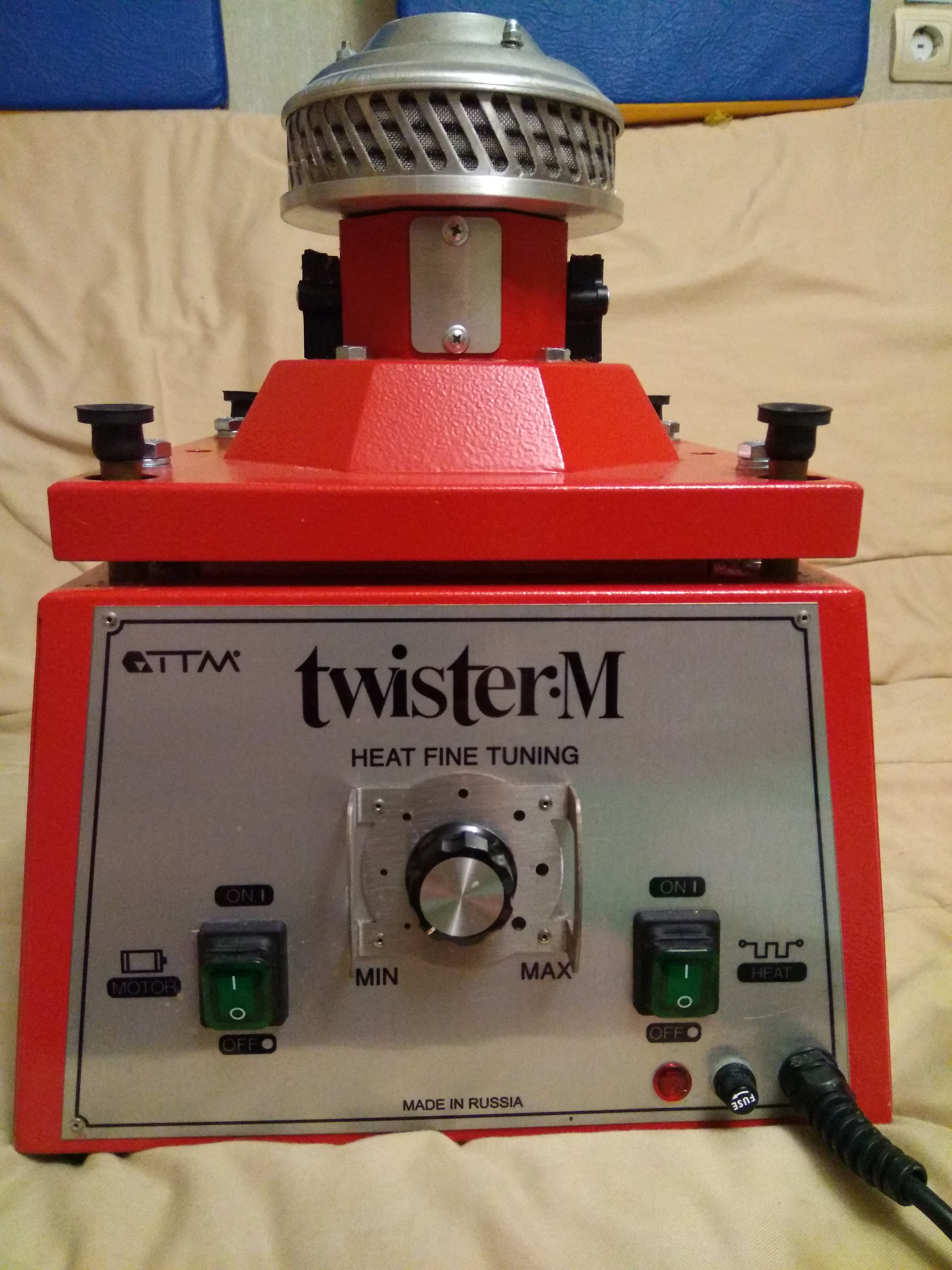

Поясню ход мыслей. Нашел на Авито ТТМ Твистер-М с куполом за 22000р. Ценник нового 32+8=40. Думаю даже если есть косяки то ремонт на 20ку не должен потянуть. Судя по отзывам что аппарат неубиваемый и сделан в РФ значит и запчасти не экзотические. Поправьте и напугайте меня! )))
Бери и не парься, пугать тебя никто не будет. попроси запустить аппарат и послушай бряцанье, шумы (не на старте-финише, а в середине работы). Если жужжит умеренно - можно брать
Цена на твистер - не больше 20т.р , фокус - максимум 25. Приедь, сними видео работы, выложи или еще лучше в личку. Выдающихся говнюков тут нет, на прямо заданный вопрос ответят прямо и честно.

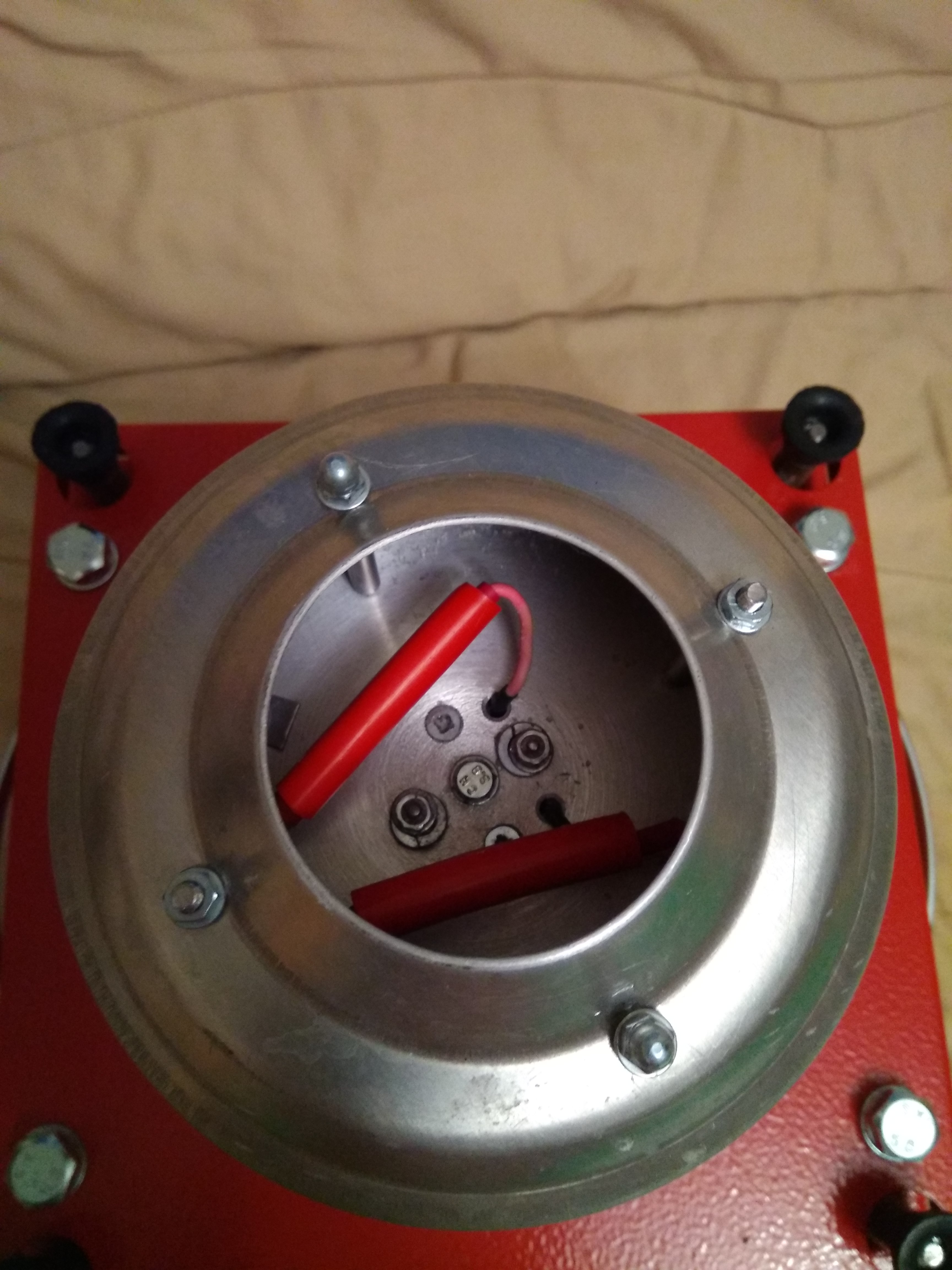

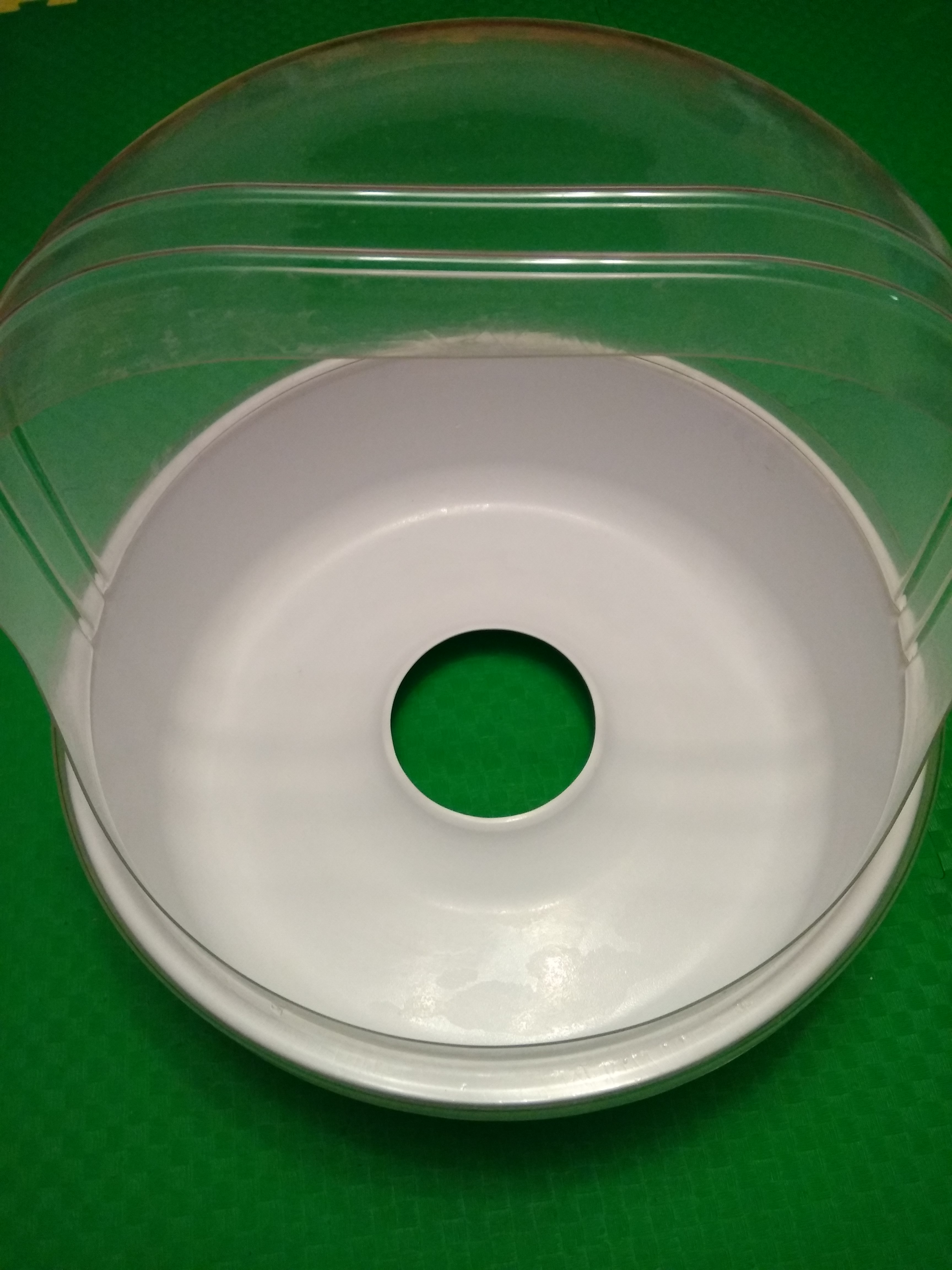

Прикупил! Включил, жужит равномерно. Вроде греется. Даже полетела вата из остатков сахара. Из косяков нет кожаных лопастей. Продавец сказал порвались на первом празднике когда он рукой зацепил. Поранил руку. Типа и без них можно. Но я тут на форуме читал что без них вата летит не туда. Сделаю сам из кожи или прикуплю при случае. И нет сетки с зажимами. Продавец сказал, что забыл и обещал привезти однажды. Но на всякий случай прикуплю. Нашел сетку в Деловой Руси. Вопрос... Сахар в головку прям вот туда на провода засыпать???? Ну и немного фоток.

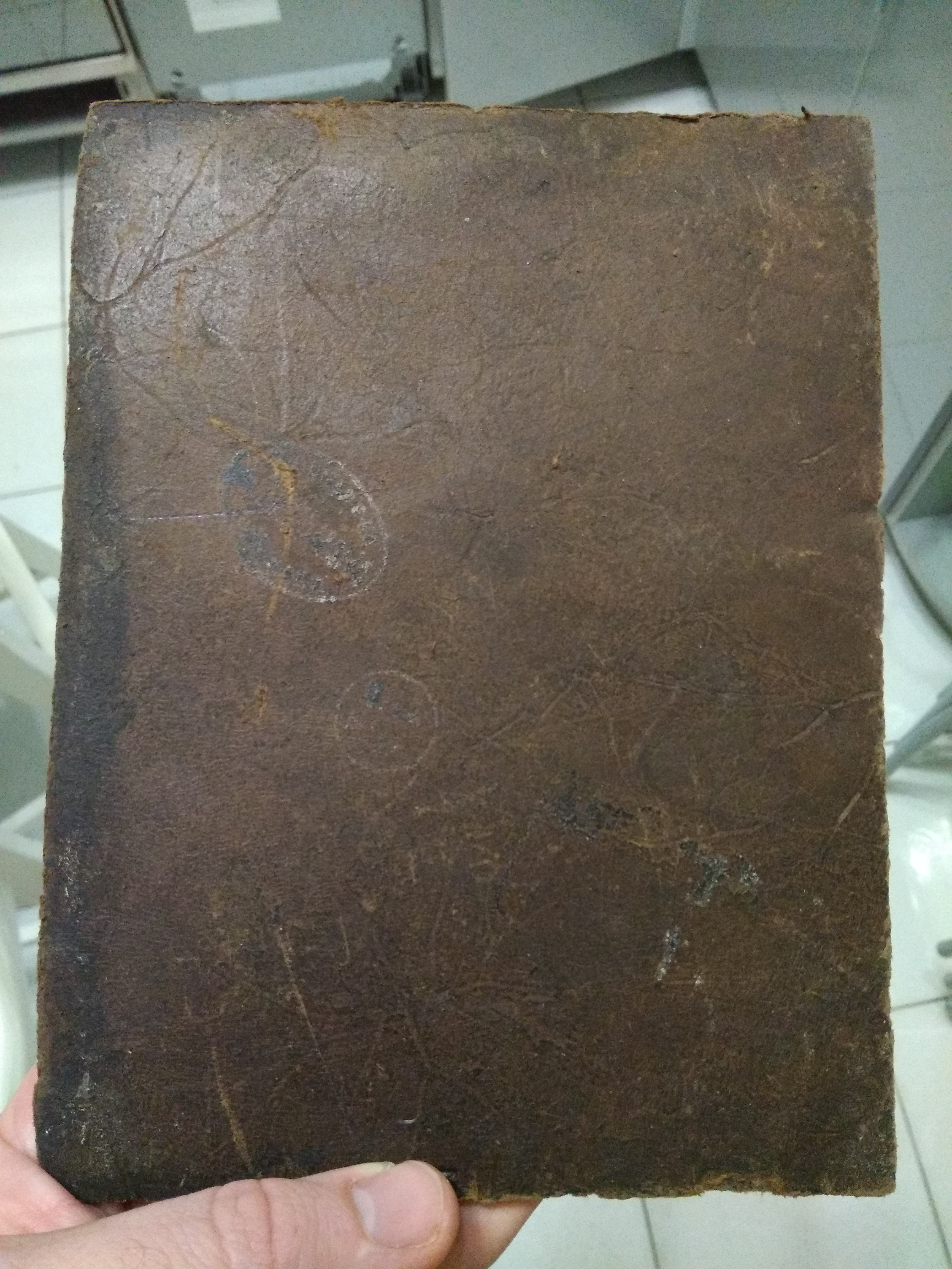

Лепестки вы сами можете вырезать из кожи, размер лепестка: примерно 1-1,5см ширина и до 3-4см в длину. Сетка и клипсы у меня есть тоже, могу отправить почтой - доставка с меня, цена такая же как в ДР
Артем, сеточку заказал у тебя и расходников немного. Толщина кожи на карлсоны какая нужна?! И ещё на заводе заказал ложек мерных. Возник вопрос длина ручки какая должна быть?!

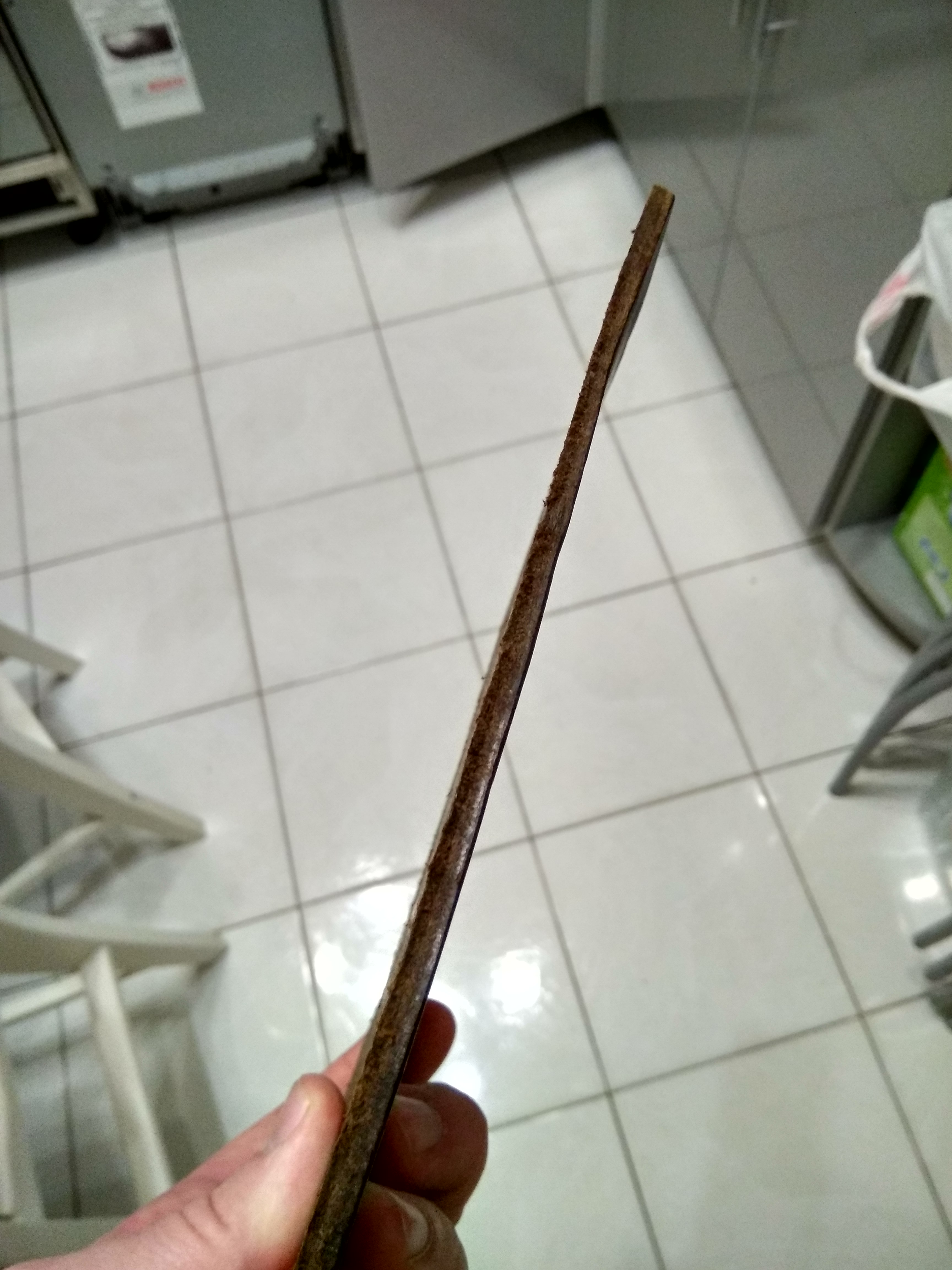

Мерные ложки - буржуйский изыск и гнилой маркетинг (у меня они есть. Не пользуюсь. Вернее ими жена орудует на кухне. Ей нравится.) Для твистера они точно не нужны. Лучше купить в бытпласте штуки 3-4 канистры для пищевки. Полезнее будет. На аппаратах гм и ттм нормальная, быстрая засыпка производится на глаз еще до полной остановки головы. Иначе вы тратите время и совершаете лишние телодвижения. А это ни к чему. Лопасти если будите делать по стоку и инструкции, то там толстая кожа 2,5 мм. Но вначале рекомендую прифигачить пару кусочков плотного картона (не гофро), посмотреть на эффект и решить надо оно вам или нет. Если так, как описал я - можно из любого термостойкого пластика. Если в себе уверены - из металла. Эффект будет лучше. Вата вверх не полетит, но собирать ее станет удобнее.

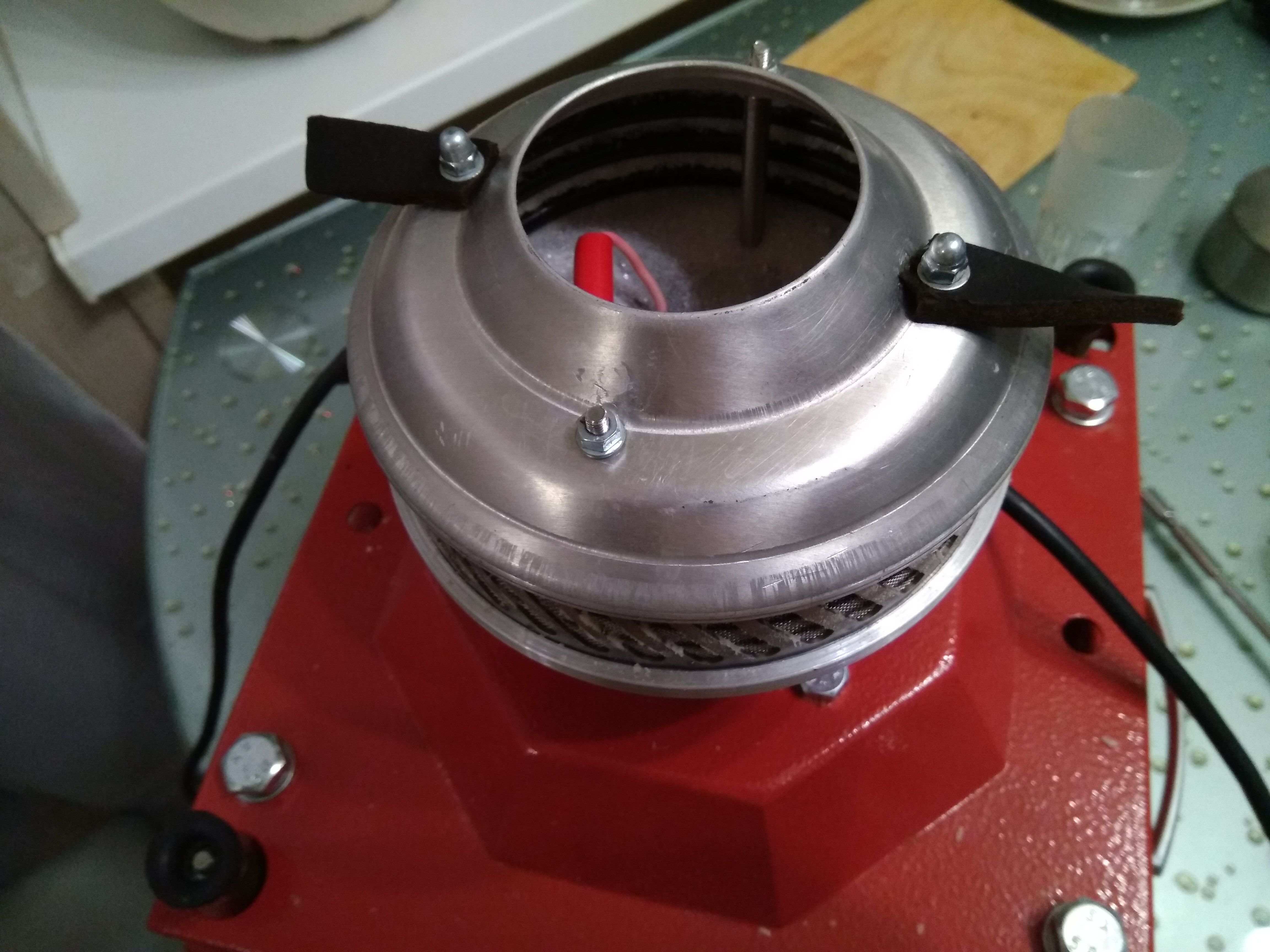

Произвел первый запуск аппарата пока без лопостей. Вата по началу летела к сетке, потом стала просто опадать вокруг головы. И большой расход сахара, он вылетает через голову и в самой вате скрипит. Буду разбирать и промывать голову.
Без лепестков вата ложится на дно вокруг головы. С этим многие мучаются, так что делайте лепестки и подкручивайте их. Вы увидите, что вата визуально начнет выше лететь (на середину высоты ловителя)
Из карточки - хз. Там же бошка греется, причем нехило. Извините за трешак: хорошую, крепкую кожу (да простит меня сэс!) Лучше всего искать на помойках. Там часто оставляют ботинки, а на них кожа - самое оно. (Трижды перед отправкой перепроверил в зчф ли эта тема!)
Металл надо размещать под головой, а не над ней, иначе ОЧЕНЬ высока вероятность остаться без пальцев. Аккуратнее!!!! И я все же не стал бы отметать вариант с обувной кожей.

Ну вот получилось скатать первую вату. Контакт отваливался под кембриком в голове. Надо кембрик заменить на прозрачный силикон чтоб было видно что там твориться! Отстрелился один лепесток я его вчера перетянул и он лопнул
