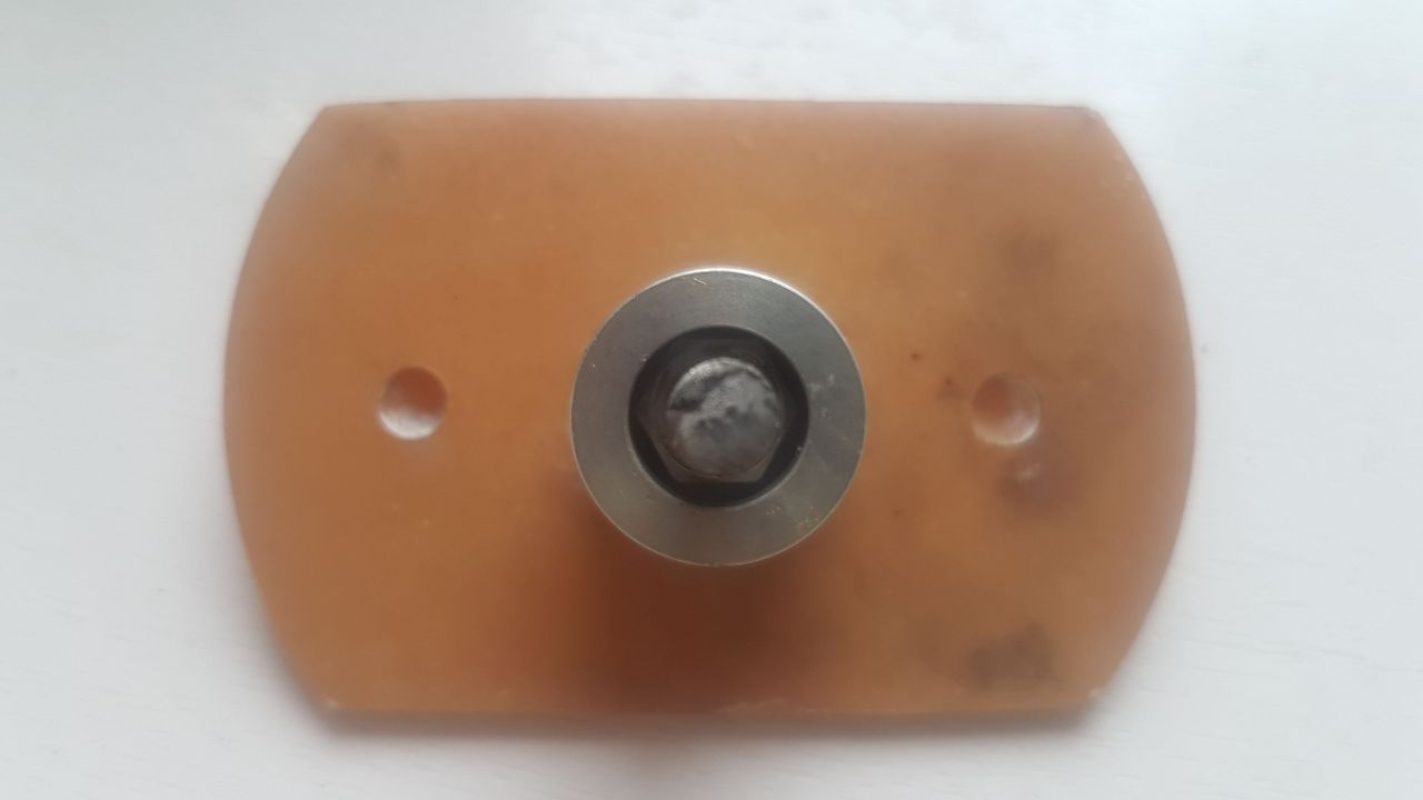

На аппарате Gold Medal вырвало штырь, находящийся в самом центре головки и держащий пластину (обвел красным на фото).
Подскажите, пожалуйста, а в чем вообще задача пластины, и можно ли использовать аппарат без нее?

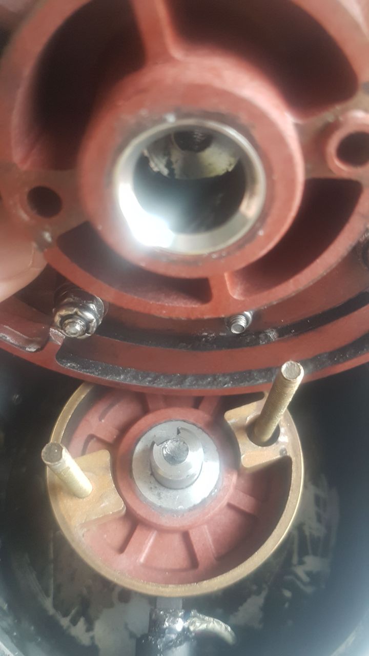

    Нужно фото, а лучше видео чистой, разобранной головы.

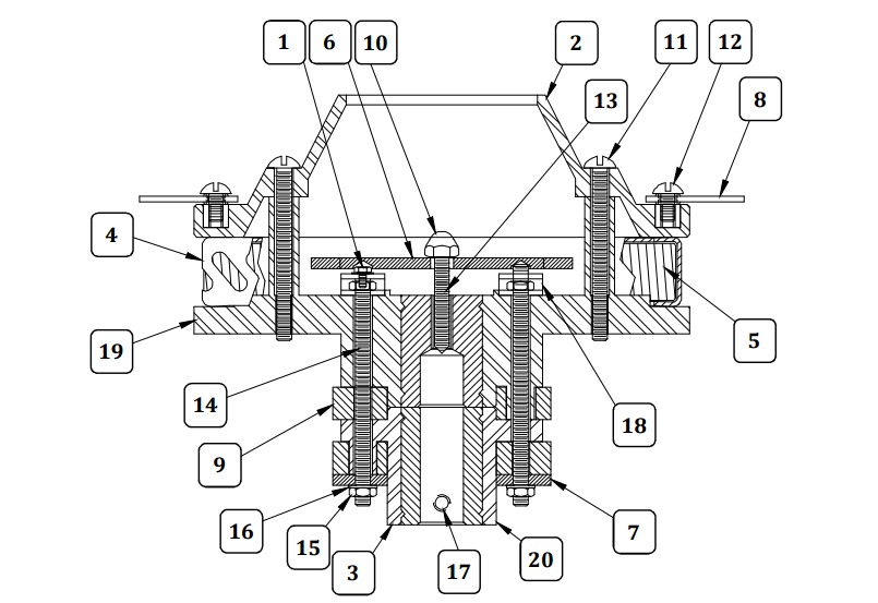

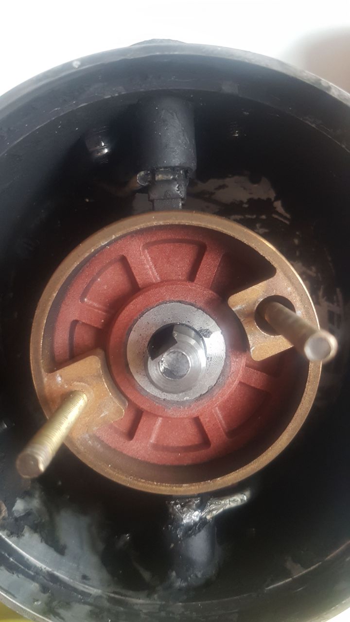

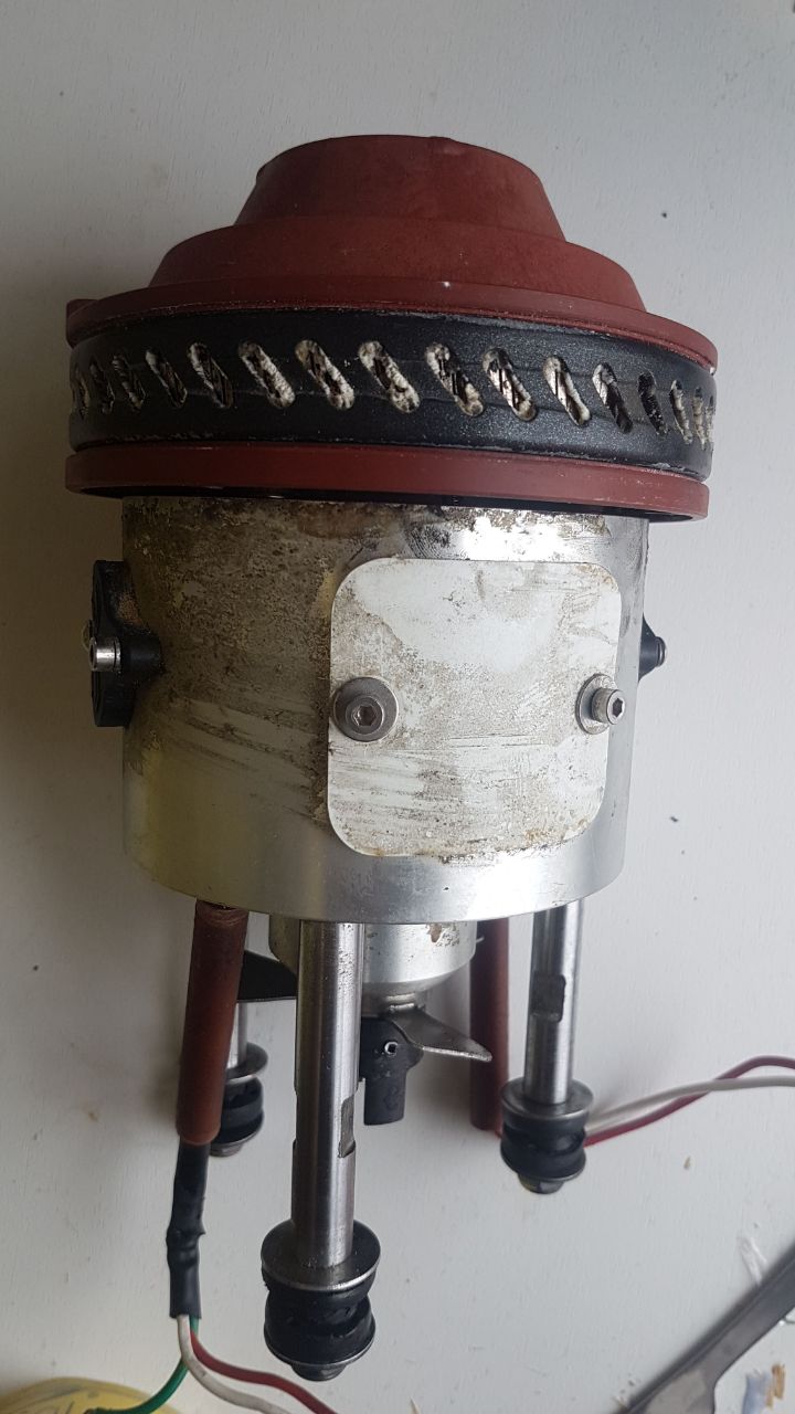

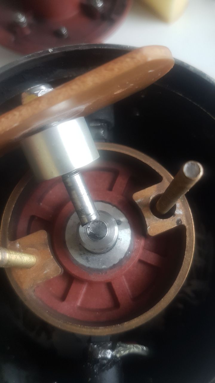

    Модель - флоссбосс, точнее это вообще американский вендинговый аппарат сладкой ваты Intеrmаtiс, но, насколько я понимаю, головка с флоссбосса. Фото головки прилагаю.
    Кстати, если вдруг кто сталкивался с этим самым вендинговым аппаратом, дайте знать, пожалуйста, не могу перепрошить на корректный русский язык и на местную валюту :-).
    По факту просто сломало позицию 13 (см. схему) - установочный винт 1/4-20 x 2".
    Видим три варианта решения проблемы:
    1. Найти где-то этот самый установочный винт 1/4-20 x 2" (но где, пока не знаем, и не знаем вообще, популярная ли это размерность, в интернете пока не нашли), далее как-то выкрутить оставшуюся в резьбе сломанную часть и закрутить новый винт.
    2. Выбросить эту самую пластину и сломанный винт. Но до сих пор не понимаем, можно ли так сделать и для чего она вообще нужна.
    3. Заменить 2 винта, изображенные на позиции 14 (см. схему) на более длинные и, засверлив пластину, закрепить ее на эти винты на гайки.
    Подскажите, пожалуйста, как правильно поступить.
    Заранее спасибо!
  • Экзотика, однако))
    Пластина нужна. Эта деталь не лишняя, а полезная.
    Система знакомая, как на Карнавале. Сахар сыпется на нее, а не на контакты. Сахар может быть влажным и если ее не будет то случится коротыш, а из аппарата скорее всего выйдет мистический белый дым, на котором он работает.
    Также, сахар может быть неоднородным и кусочек сахара, цепанувшись за провода, в момент вращения весит уже не разу не "паруграмм". А если и засыпка происходит в момент вращения - давление на провода станет ударным.
    Также пластина страхует контакты спирали и не дает раскрутиться гайкам.
    Короче, полезная штука.
    Если гарантии уже нет, несите пряморукому сварщику. Пусть ставит все на место. Стоить это будет копейки. Ключевое слово - пряморукому. Причем можно купить шпильку из нержи и рассверлиться покрупнее, чтобы точно больше никогда ничего не сорвало.
    В общем, береженого - сами знаете. С оборудованием, которое кормит рисковать не стоит.

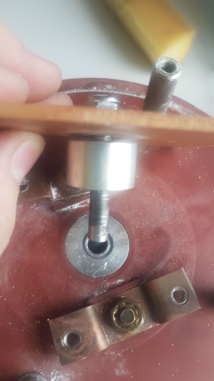

  • Всем привет! Выяснилось, что у нас кривой вал. Подскажите, пожалуйста, где искать запчасти на Gold Medal. Спасибо!
  • На счет палок спасибо.
    А по запчастям - хз.
    Я бы отнес слесарям. Всяко дешевле будет.
