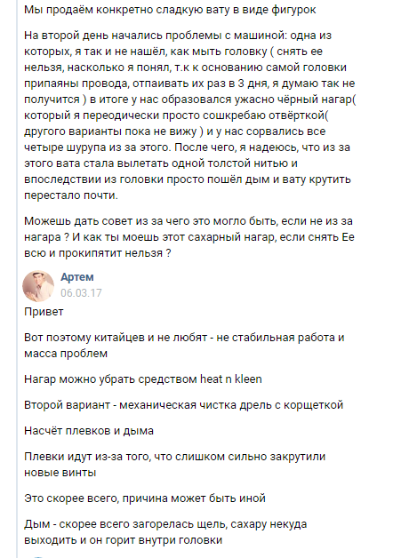

Здравствуйте всем!! Помогите,пожалуйста,в таком вопросе. Я новичок и приобрела аппарат для ваты Gastrorag hec-02. После 20 порций ваты внутри головки появился сильный черный нагар, при засыпании сахара он плавится и пенится,ваты из 3 мерных ложек получается маленькая порция и консистенция самой ваты не воздушная,а какая-то сырая и слипается моментально. В чем может быть проблема?
Добрый день, спасибо за обращение.
У вас произошел засор отверстий в голове. Случилось это вследствие перегрева. Когда вы делаете вату, сперва нагрев ставится на максимум, потом надо убирать его до уровня 60-70%. Иначе сахар горит (пузырится). Каналы в голове китайских аппаратов очень узкие, засоряются легко, за это их и не любят. Толком их не прочистить. Если голову разобрать, то обратно она четко не собирается - зазор становится неровный, либо сахар не выходит вообще, либо идет перерасход. Собственно, поэтому мы и не советуем китайские аппараты - одноразовая история
Подскажите пожалуйста , если на рабочей головке нагар образовался, как можно почистить ?
