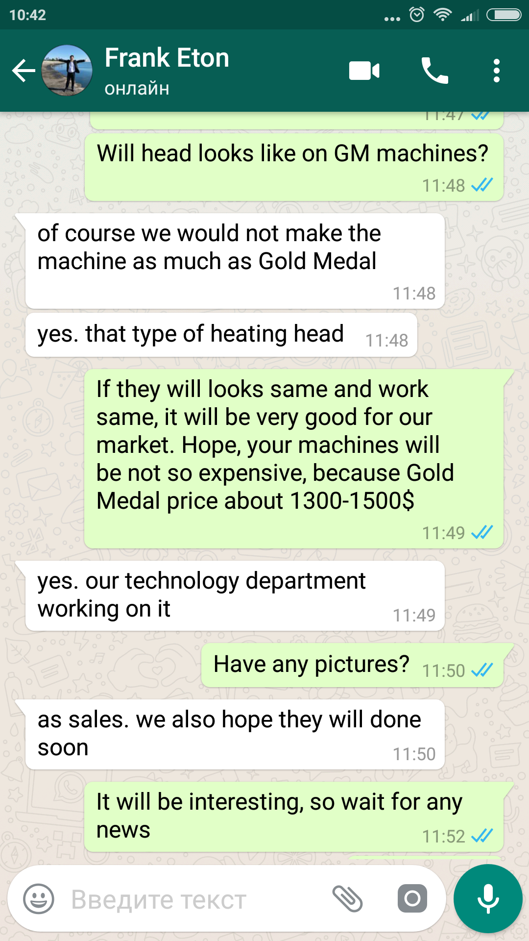

Кстати, на выставке NRS Show я познакомился с менеджером компании Eton - Френк Лиу. Он как раз отвечает за направление ваты. Я ему намекнул, что их ременные аппараты - не комильфо. Но он уверен, что если ими правильно пользоваться, то можно "использовать их в коммерческих целях".
Это, конечно, известная песня. Но другой факт - они сейчас пробуют делать что-то наподобие Голд Медал! Более простой, но с той же формой головы/принципом распыления - я вот очень-очень заинтересовался их трудами, но никакой информации он мне не сообщил.
