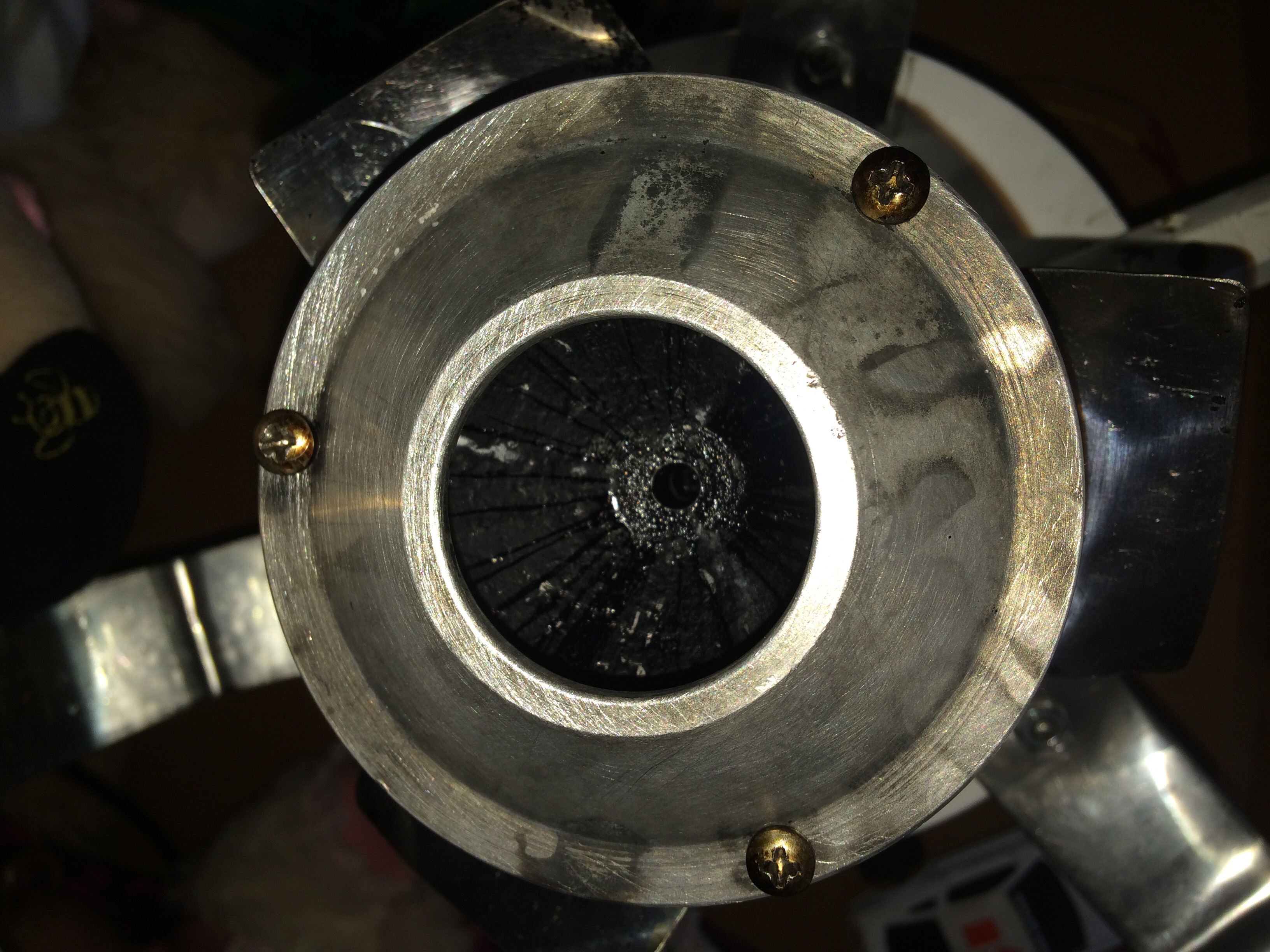

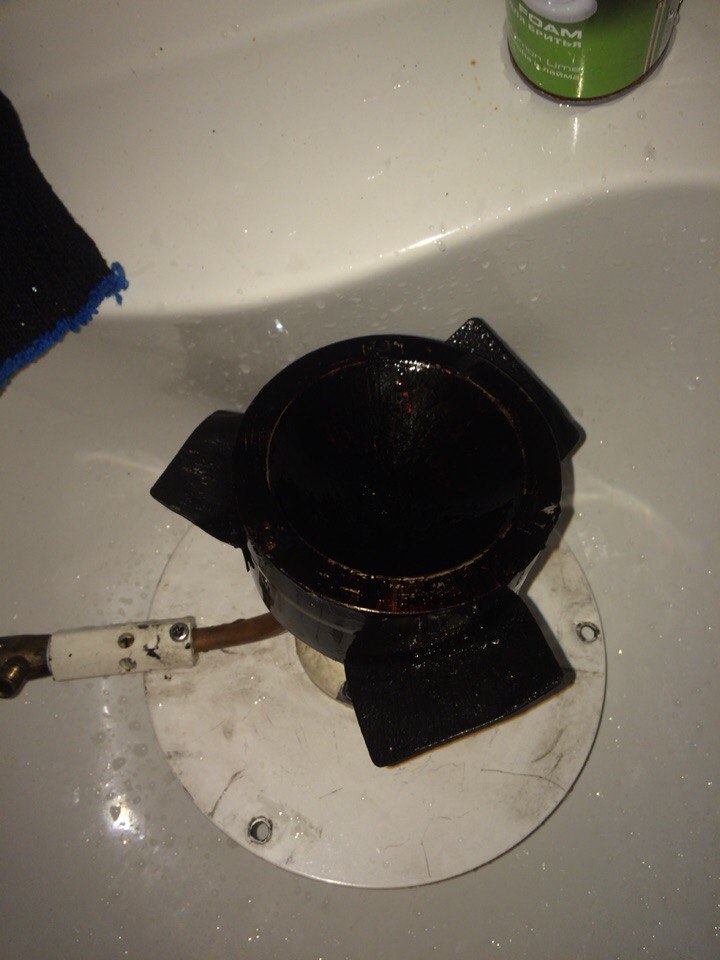

После какого то время работы после покупки аппарата УСВ-5 я не смазал внутри головку где штырь и со временем перестала закрючиывться болт и теперь не сниматься головка, помогите кто чем поможет? Пробовал и брусок ставить бить и в тиски зажимать и прокручивать отверткой не помогает и в горячую ванну замачиваться ночь и WD-40 брызгал на ночь оставлял. Хочу снять головку и заказать у токаря

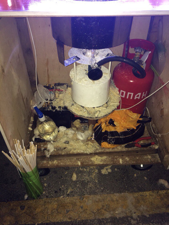

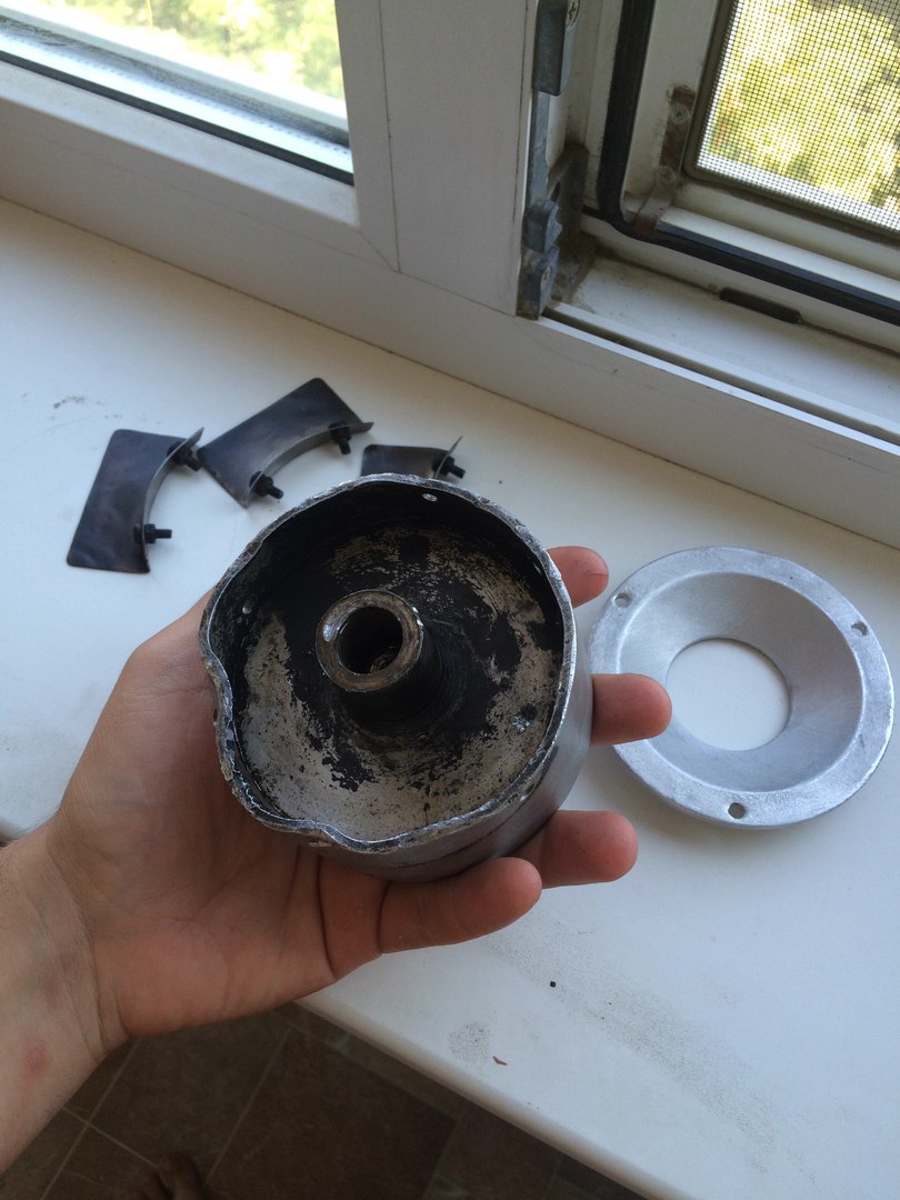

  • да у него засорилось там все, прикипело. где-то были фото, я надеюсь, Арсен разрешит в образовательных целях их разместить?

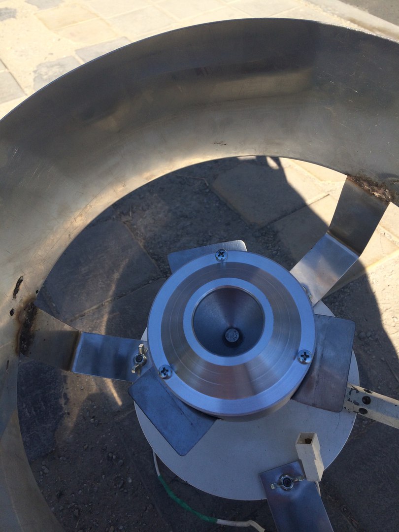

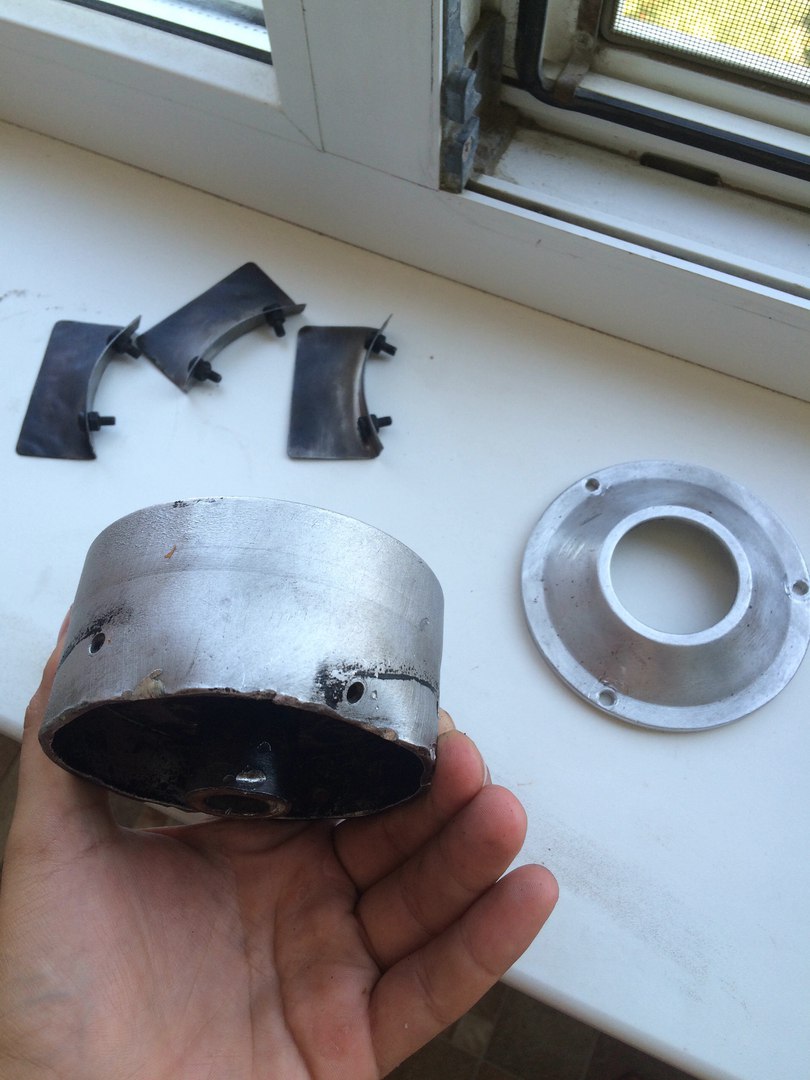

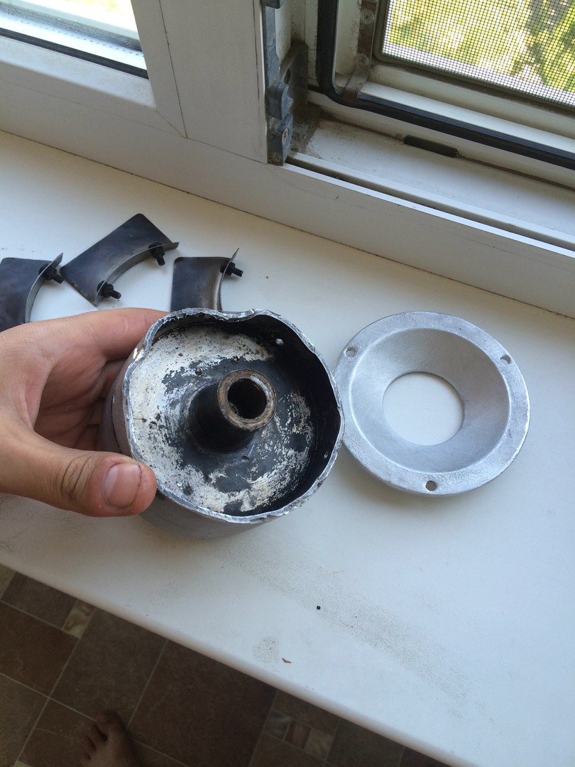

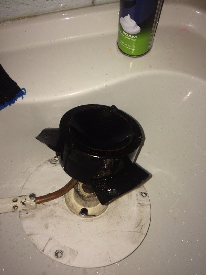

    Вот в каком состоянии была головка и аппарат после активной работы
  • Почистили карщеткой. Однако из-за прежних ремонтов голова была уже непригодна к работе
  • Покупка новой головки, замена и...аппарат как новый! (для сравнения - какой был раньше)
  • красиво! ты корщеткой чистил или химией?

  • Арсен пытал меня насчет "чем это отмыть", в итоге остановились на корщетке. Гемморно конечно, но результат того стоит.

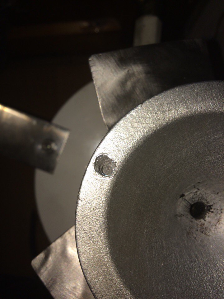

    Такая же фигня приключилась, запарила бабка. Чистил наждачной, подключил аппарат к аккумулятору, снял верхнюю часть головки и включаем вращение, с начала крупным зерном наждачки, потом нулёвкой, потом пемосом с губкой, главное аккуратно, а то без пальцев остаться можно. Поверхность стала глаже чем была у нового аппарата. Корщёткой чищу с наружи.
    Там где крепятся винты, тоже часто попадает туда сахар и прикепает, отверстия под винты прочищал Метчиком для нарезания резьбы.

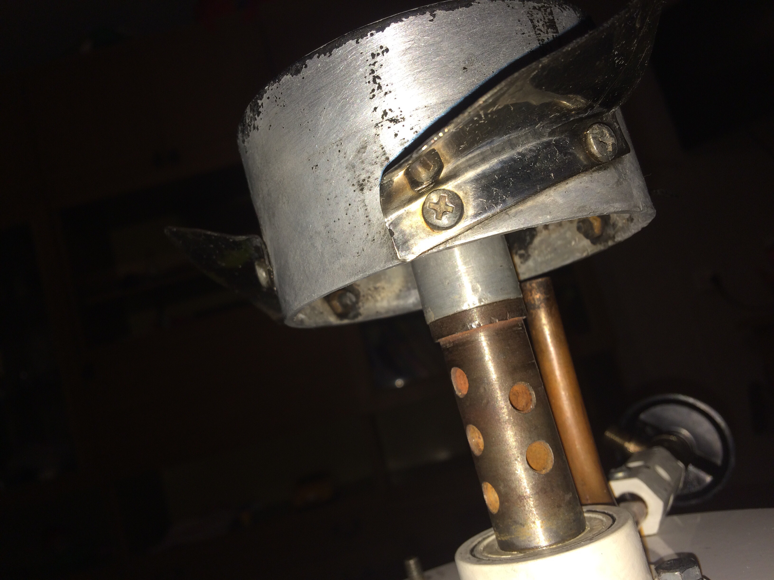

    А та головка, что неподлежит востановлению ещё может поработать, если выпрямить юбку головку, старую резьбу для верхней крышки, залить холодной сваркой, потом всё заполировать, рядом сделать дырки (для крепления верхей крышки головки), нарезать в них резьбу метчиком, отполировать головку.
    Болты как я пришёл к выводу, что на головке надо переодически менять, на них образутся нагар, из-за которого потом могут крайне трудно откручиваться болты.
  • Слушай, про метчики я не думал! А ведь хорошая идея!
