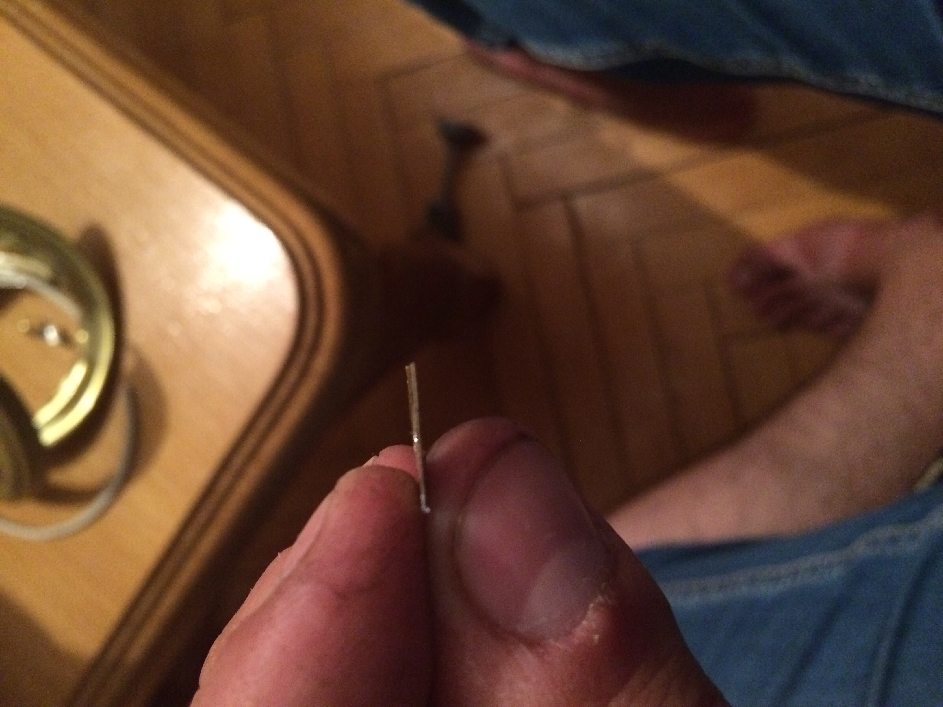

  • Эту я вырезал из железной банки из Пепси, помогает ну не надолго на 1-2 дня

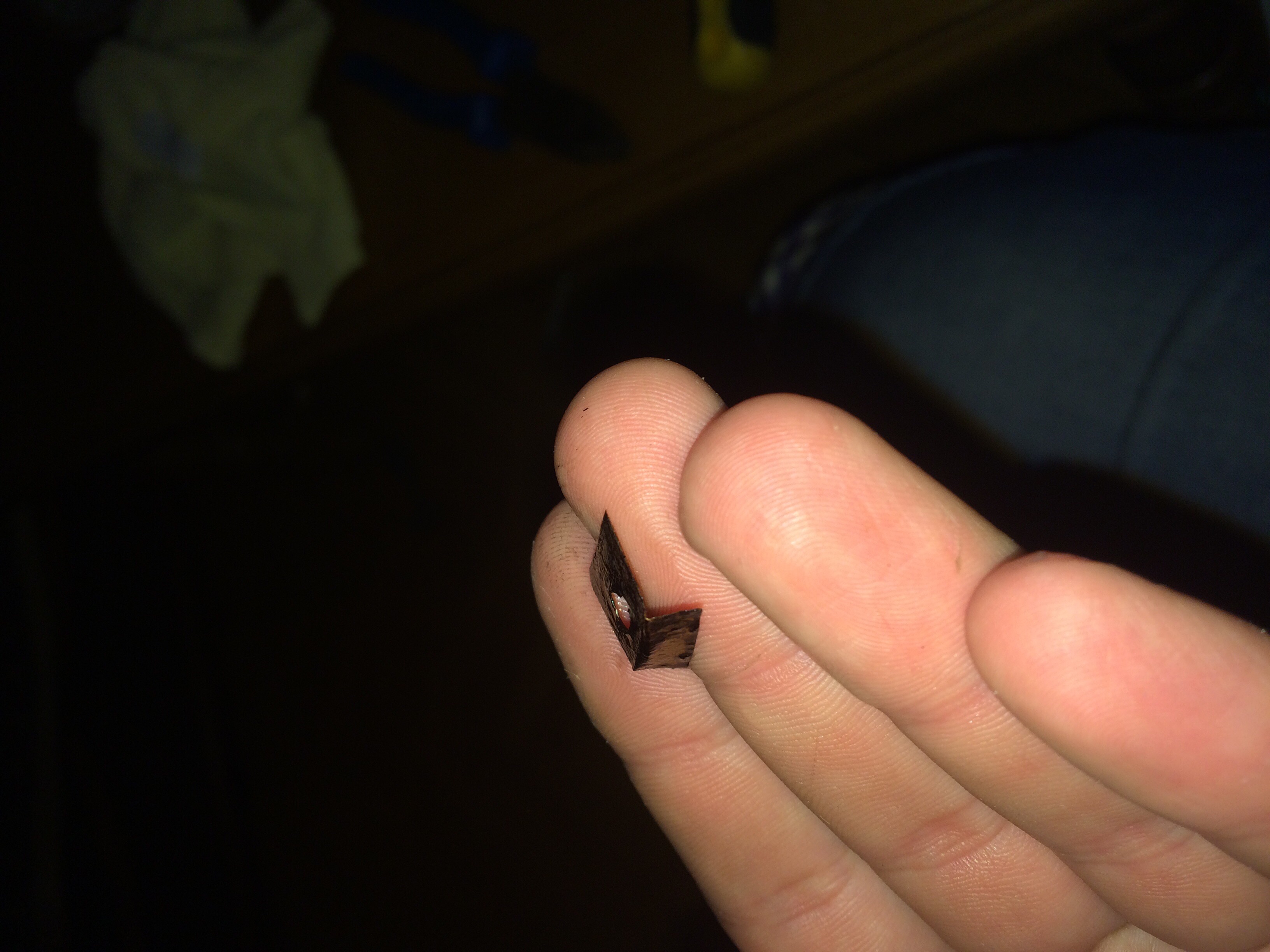

  • Эти вырезал из крышки 5 литрового балона, еще не тыстировал позже отпишусь

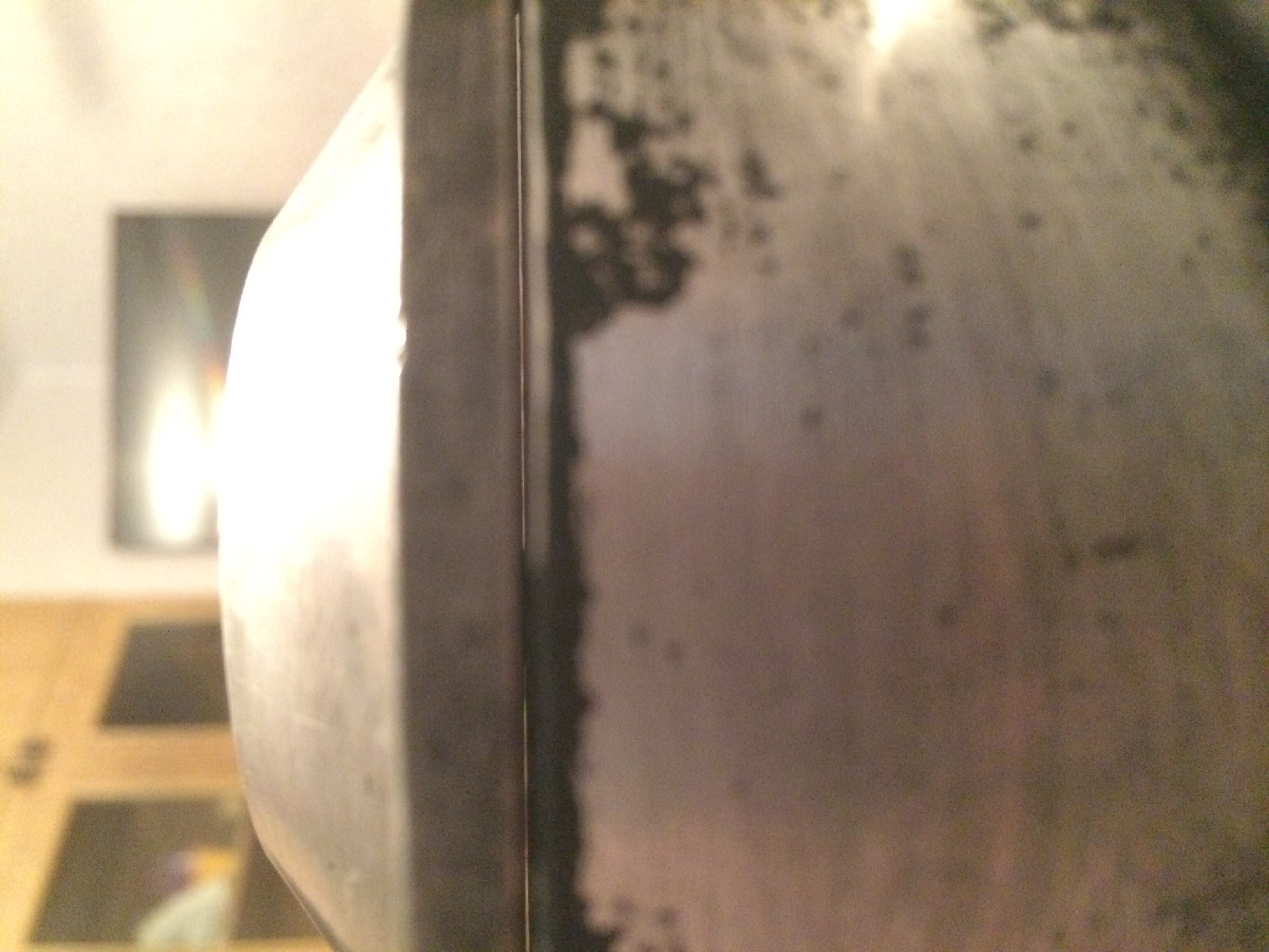

  • Вот зазор из крышки под 5 литровую банку. Нормальный ли такой зазор?
  • по фото не ясно. проверяйто толщину микрометром. я плющил молотком стальные шайбочки.
    для чистой, экономичной работы 0,4мм (размер песчинки). больше зазор - больше отходов, но и вата идет быстрее.

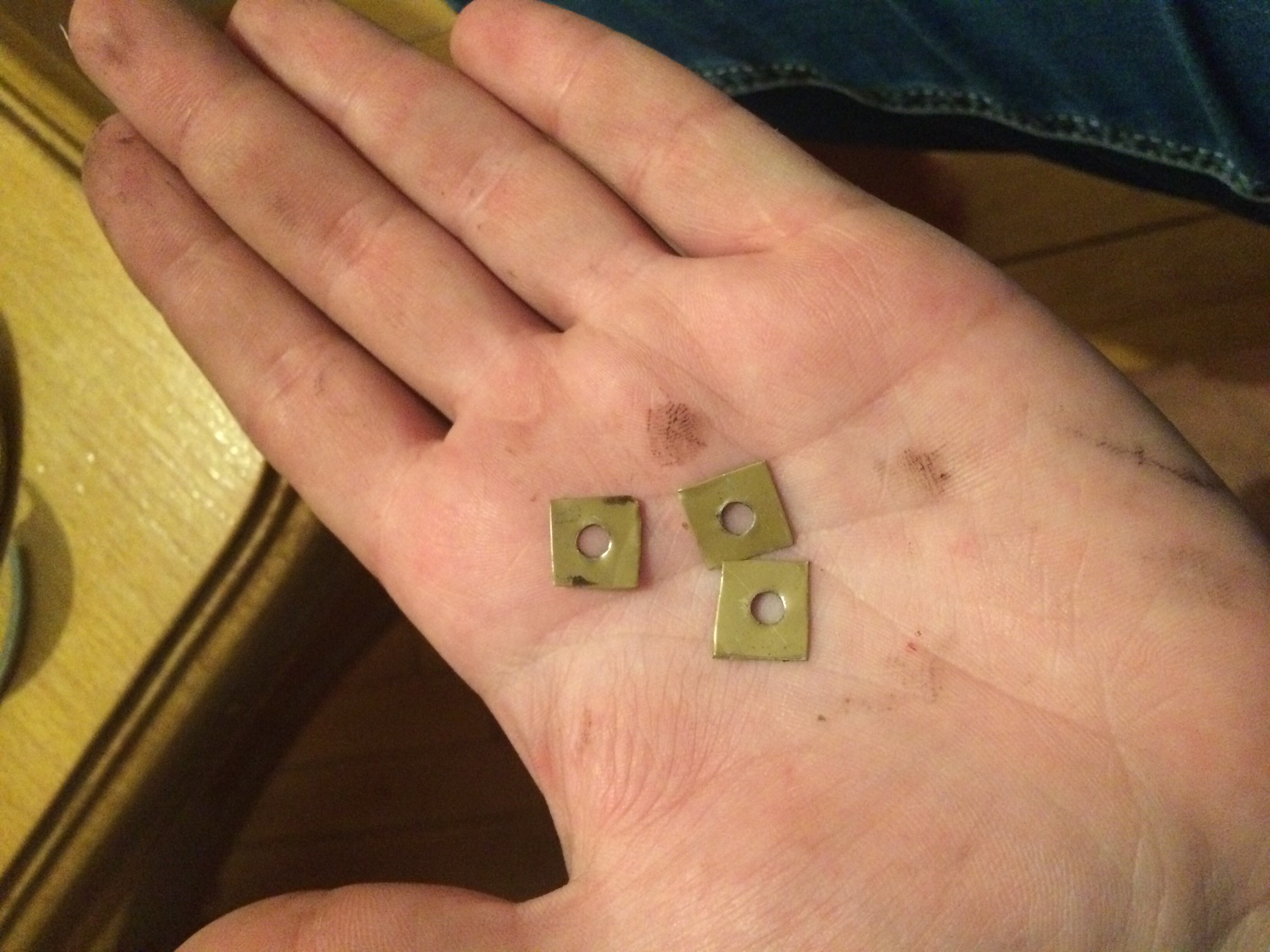

  • Покажите какие шайбочки и как они выглядят когда их расплющили
  • в автосервисах можно найти шайбы толщиной 0,2-0,35 мм, они подойдут.
  • Вопрос решил!!!!делюсь с вами купите в магазине талый пол один лист он должен быть медный или как в моем случаи я купил медную ленту толщина 0,25-0,2 мм не больше не меньше (рекомендую) потому что найти шайбу как пишет Артем очень тяжело...я долго искал не нашёл...а лучше не терять их...они на вес ЗОЛОТО!!!
