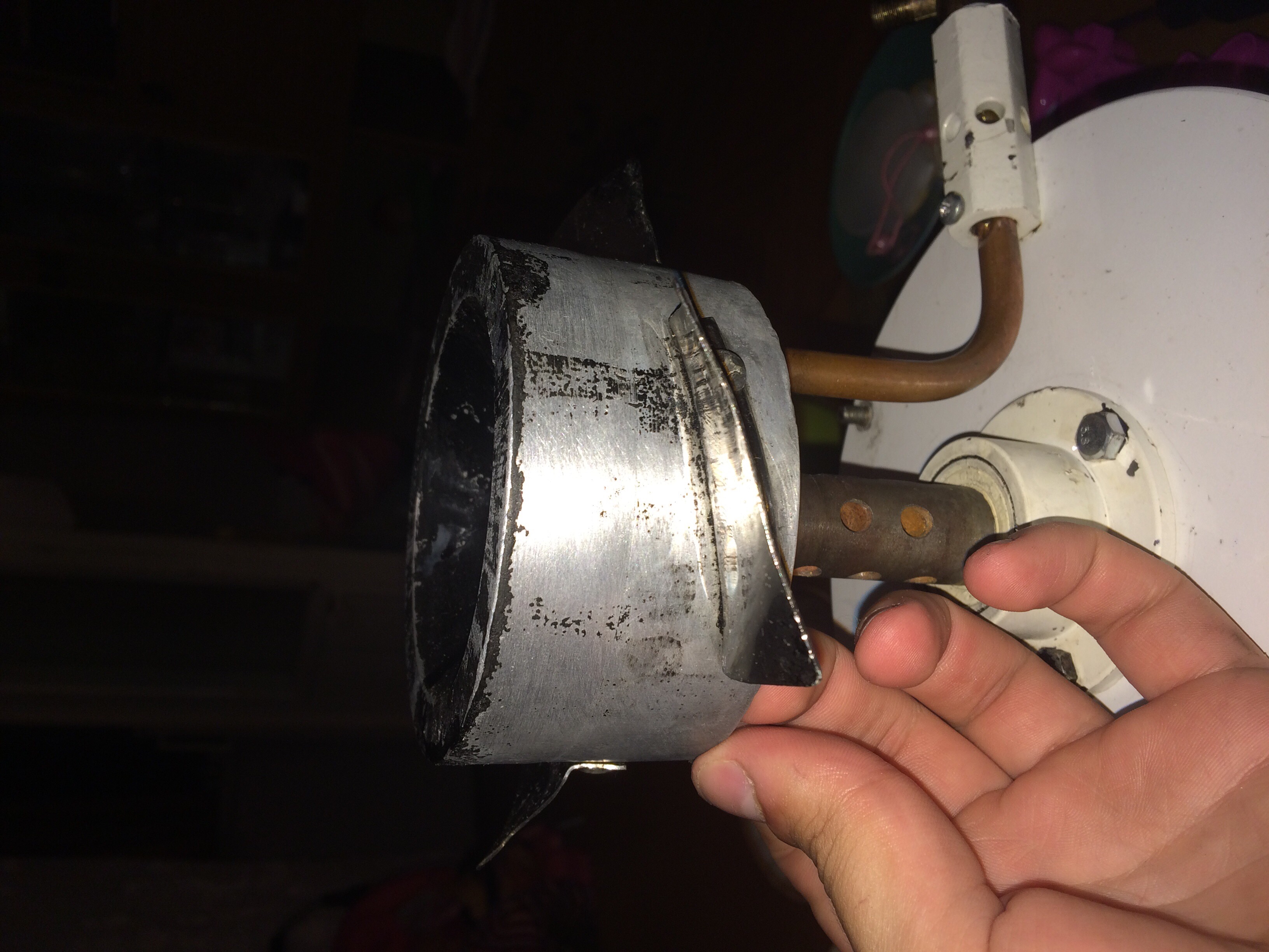

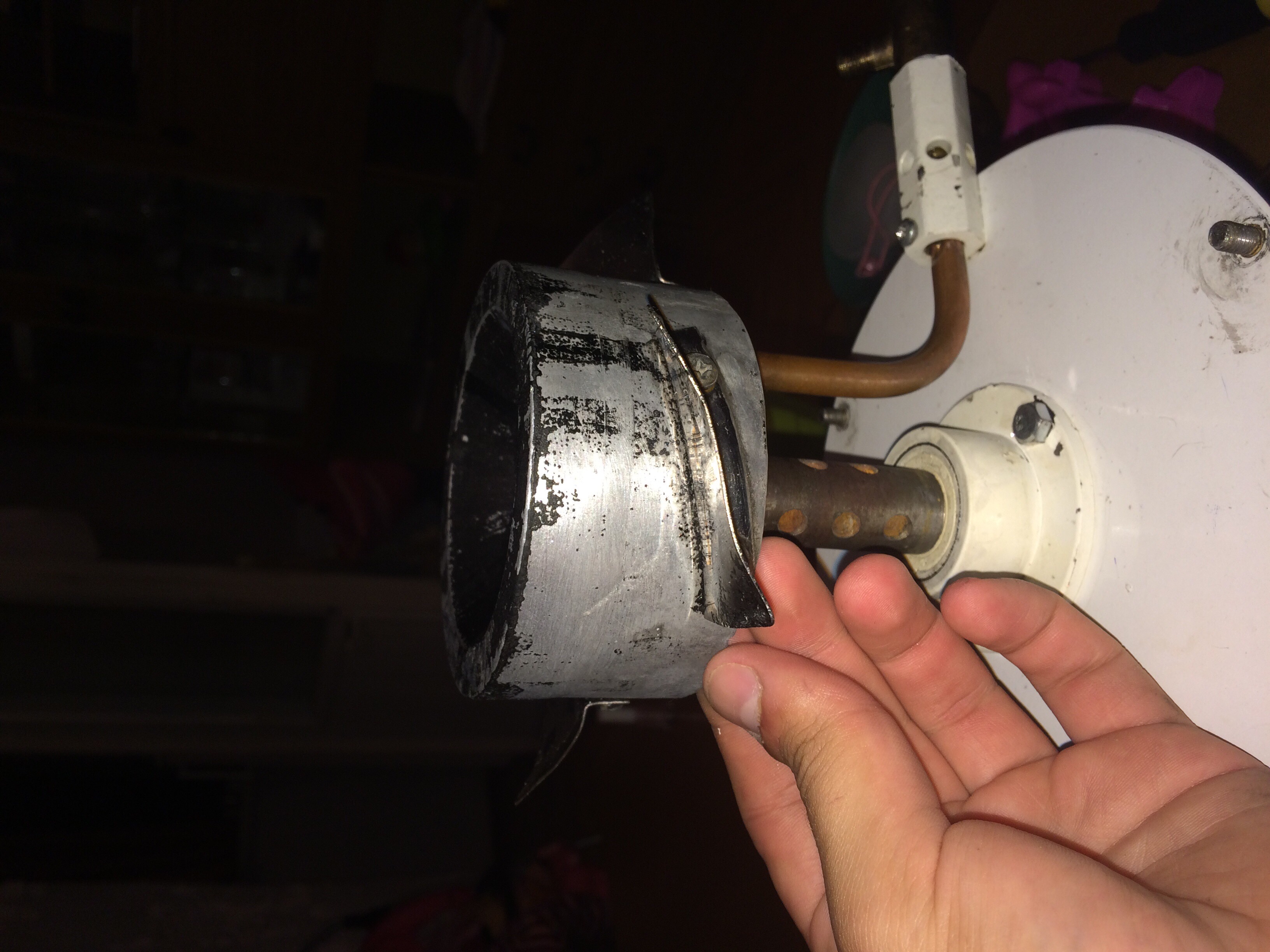

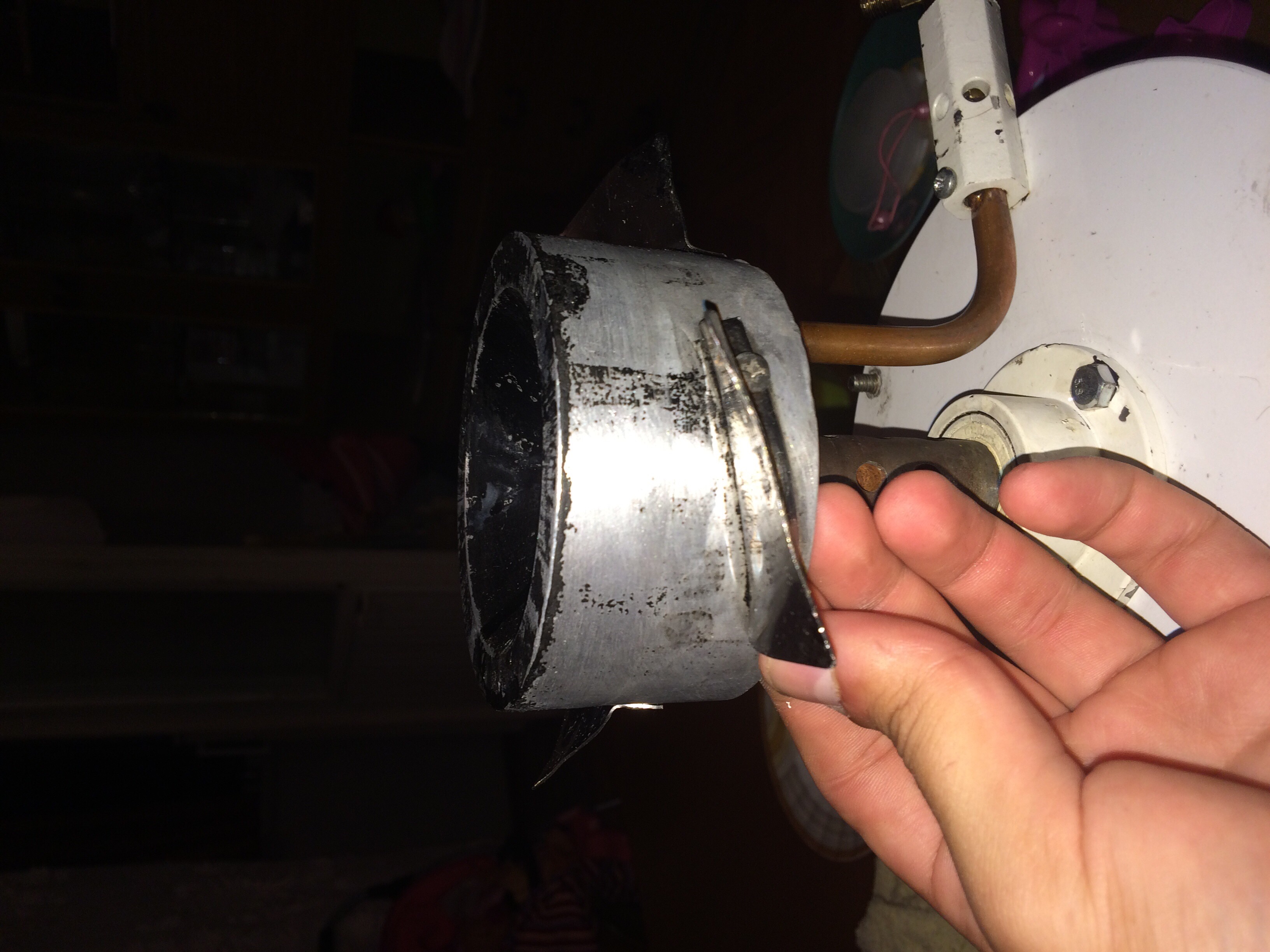

вам не лопасти гнуть надо, а головы оттирать. если не справитесь или повредите - лечить на токарном станке. с такой головой не о шоу и аэродинамике надо думать.
вообще настройка - штука тонкая и индивидуальная. умельцы на побережье берут за это половину стоимости аппарата.
но и дело не только в крыльях. хз как, где, в каких условиях и для чего именно вам нужен аппарат. для того, чтобы просто крутить вату на улице у вас - самое оно. начнете мудрить- можете потерять возможность крутить на ветру, или поток будет срывать вату и прокручивать ее на палке, или вместо потока получите разлет. в вашем случае я бы в начале другие позиции подтянул и набрался личного опыта.
