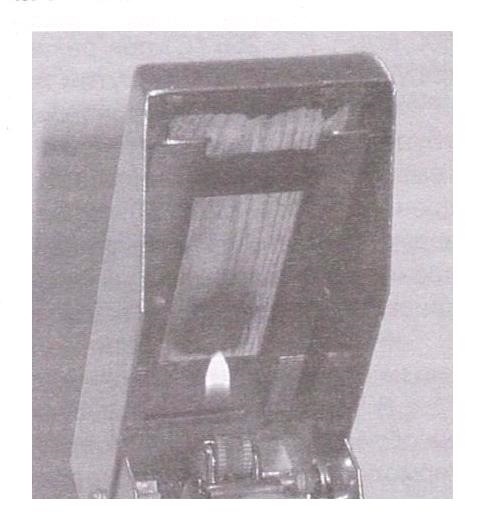

    Второе - попросить копию сертификата в магазине, держать на рабочем месте. Если придут - показать сертификат, предложить снять стружку с задней стороны тележки и сделать контрольный прожег (это самый распространенный метод экспресс-проверки - горит или не горит стружка, прямо даже в ГОСТ написан метод испытания). Но, честно говоря, думаю что наличия сертификата и фразы "обработано в два слоя с расходом 280гр/кв.м огнебиозащитным составом Пирилакс" будет достаточно, т.к это профессиональный сленг и он сразу показывает, что человек в теме.
